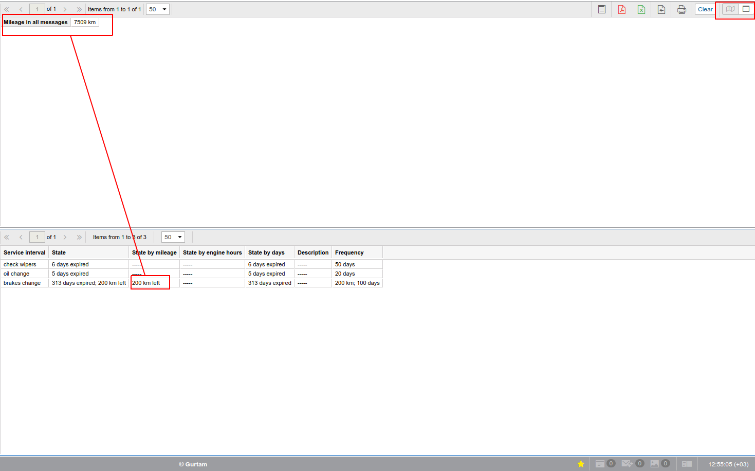

Здравствуйте, подскажите как сооурудить отчет, чтоб в нем было видно общий пробег, пробег до след ТО, или просрочку?
Общий пробег внес в свойства объекта, счетчик по GPS, интервал по ТО поставил и последний пробег по ТО.
Отчет какой то получился, по тех обслуживанию, вижу интервал ТО и сколько км осталось до ТО, хочу еще увидить общий пробег авто
245
Шаблоны отчётов для Wialon
Re: Шаблоны отчётов для Wialon
s-kuzmichev насколько я понимаю, речь идет про таблицу "Плановое техобслуживание". К сожалению, в данной таблице нельзя получить текущее значение счетчика пробега. Из штатных средств можно к этой таблице добавить таблицу "Статистика" и просматривать результат в режиме двух окон (пример ниже):
  • Шаблоны отчётов для Wialon
246
Хорошо, а в отдельно таблице можно увидить?
247
Цель видить общий пробег? Списать ТС, если так можете сделать соответствующее ТО списания/продажа автомобиля 2000000км -например.
