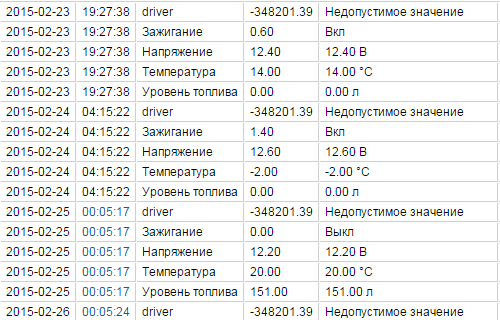

Здравствуйте, люди добрые.
По просьбе клиента оборудовали ему все машины iButton-считывателями ключей идентификации водителя...
Просят настроить отчет по работе этих считывателей... Голову уже сломал.
Помогите кто чем может.
Спасибо.

russian88fox
таблица "Назначения" есть при построении отчета по Водителям или группам Водителей (расширенные отчеты). Если же все-таки необходимо построить таблицу вокруг Объекта, то можно пойти следующим путем:
- создать уведомления по назначениям/снятиям и способом действия Зарегистрировать событие в истории объекта
- выводить отчет по Событиям с соответствующей маской по имени.

Благодарю ^ ^
Отпишусь о результатах.
