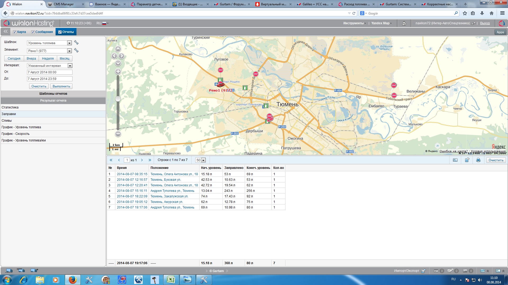

Читал я все эти настройки.
-Терминал бьется каждые 60 сек.
-Дут не тормозит
- Были 2 заправки на скриншоте 2
-на скриншоте 1 воопще непонятно было 10 литров заправили 12 стало 22 и через некоторое время у него стало 42 откуда он взял 20 литров если он не видит заправки???? хотя по графику при любых настройках видно заправку в 40+ литров.

Корректные настройки ДУТ
Re: Корректные настройки ДУТ
тогда еще хуже  скрин
Да конечно, вот как выглядит при моих настройках (интервал разделения заправок 350, мин.  объем заправки 11, фильтрация 2, поиск заправок при остановке да, время 0)
  • Корректные настройки ДУТ
(08/08/2014 10:28:13 отредактировано navikon72)
А вот так с настройками: поиск только при остановке нет, мин. объем заправки 10  интервал разд. заправок 300. Всего было за 07.08.2014 2 заправки и 2 слива на графике он видит их при любых настройках но считает непонятно как и откуда он берет эти цифры воопще не понятно.
И при одинаковых графиках он дает разное количество заправок в отчете.. Откуда ?????
