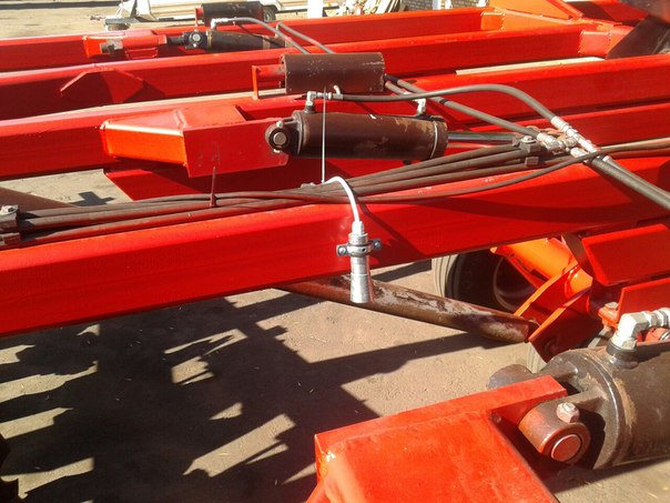

Для клиента это сложно.
Я вообще то думал поставить датчик на включение жатки. В свойствах указать к примеру одометр и умножить на ширину жатки. Что нибудь получится?

akkros пишет:
Датчик жатки исключит лишь площади разворотов, но...
Получится площадь, от точности которой ваш клиент удивится! Ибо вы измерите проекцию площадь и не вычтете площади перекрытий! На длинных гонах (2-3 км) с перекрытием в пол-метра погрешность составит несколько процентов. Про разницу площади поверхности и площади ее проекции на плоскость , я вообще молчу.
Вообще-то, у нас есть отдельный компонент для Виалона, он как раз создан для таких целей. Он представляет собою дополнительную вкладку "Участки", которая хранит все площади, периметры и культуры участков (полей). Для создания участков применяются замкнутые треки, производимые специальной прошивкой автомобильного контроллера. При нажатии кнопки, оборудование начинает передавать на Виалон данные каждую секунду, таким образом получается очень точный полигон, который и записывается автоматически в базу. Либо можно поставить на комбайн систему параллельного вождения Trimble, и выгрузить в Виалон шейп-файлы прямо из нее.

Именно так: радиометки или проводные метки.
С радиометками есть свои сложности в программной обработке принадлежности, когда рядом работают (или просто находятся) несколько единиц техники с радиометками.
Наши сельхозинтеграторы используют оба варианта.
Вот пример проводных меток от одного нашего крупного агрохолдинга (более 2000 единиц оснащенной техники):
http://gyazo.com/f74d5a4d6b99f40e6250782d126f957f.png
http://gyazo.com/fd07d9b6268f12526a702e5f53dc94ce.png
http://gyazo.com/d5472acf328eec06b0132c7b0d5d7f04.png
http://gyazo.com/03a41e5cebf2960a7a4924d2e5cd066a.png

Начну первым значит.
Собственный датчик контроля глубины работы механизмов.
Никелированное покрытие
Макс может если тут попросить все таки даш на тест, уже третья неделя прошла. Или скажи нет, так нет.
130
Агро- и сельхоз- тематика. Площадь обработки, участки, поля, гектары
Re: Агро- и сельхоз- тематика. Площадь обработки, участки, поля, гектары
Сергей,  пока ничего не изменилось.  Датчики все на монтаже клиентов
  • Агро- и сельхоз- тематика. Площадь обработки, участки, поля, гектары

монтаж
S&M Groups
132
еще чуть ближе)
S&M Groups
133
(17/08/2015 17:58:33 отредактировано babay)
в конце недели следующая партия. Из него я выдерну один для вас.

Я бы для этих целий использовал дачик установленный на регулирующем катке глубину и датчик на гидро поршне.
В качестве датчика измерения глубины можно использовать датчик данного типа.http://russian.alibaba.com/product-gs/f … 5.1.5HeYF5. Одну фирму консудьтировал и предложил данный вариант. Резудьтат пока неизвестен.
Серег ) и как "железека" ?))
