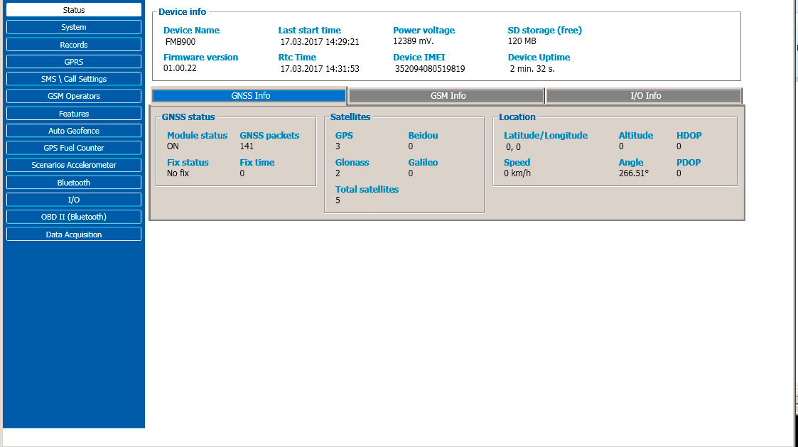

Мне кажется что у нее с приемом координат "не очень", 11ХХ на мой взгляд принимают  спутники лучше, может конечно с ней еще не разобрался? Какого Х, он в SMS пишет что GPS 1 SAT 0, а при подключении шнурком выдает GPS 13 Глонасс 9, Тотал 22 и при таком раскладе не шлет координаты в данный момент(((. Расхождение в показаниях ответ по SMS и при прямом подключении через usb в количестве принимаемых спутников? Почему так?
Тоже заметили, что фигово ловит спутники.

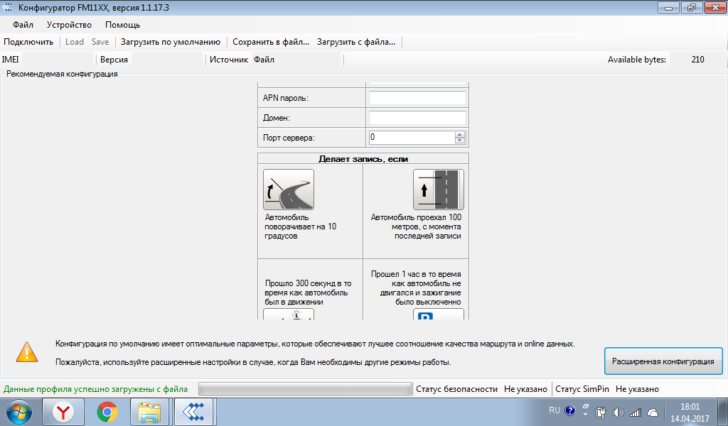

Хрен его знает))). Пытался настраивать как 11ХХ, несмотря на другую менюшку все похоже.
И в общем то интуитивно понятно....

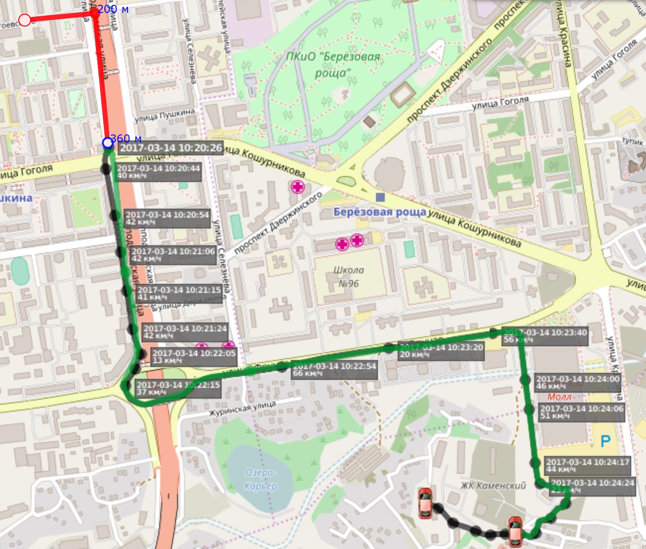

У меня не получается "нарисовать " красивый трек. Понятно, что в этом виноваты мои кривые настройки)
Но, установки как в 11ХХ по расстоянию, углу или времени (при движении) в данном случае как то не очень хороши...

Так и в 11хх, оптимальная настройка оставляет желать лучшего smile
Изменение курса в 20 градусов? Ну его, такой оптимал)))

Хорошо, согласен, 10!
Но мой взгляд 10 многовато, ставлю 5.
