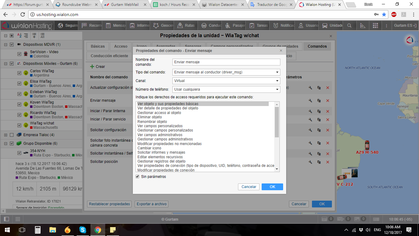

WiaTag tendrá plataforma web como WiaChat?
Actualizaciones de WiaTag
(18/12/2017 18:22:34 отредактировано koch)
Re: Actualizaciones de WiaTag
Estimado usuario ricardogonzalez,
Gracias por comentar tus inquietudes e ideas acerca de WIALON, segun entendemos es que requiere una interfaz para enviar mensajes desde la plataforma hacia la app movil WiaTag. Esto se puede realizar de 2 maneras:
1. Creando el comando tipo "Enviar mensaje al conductor" disponible en las propiedades de la unidad en la pestaña de comandos para los dispositivos tipo WiaTag. Dicho comando puede ser enviado desde la pestaña Seguimiento o cuando se genera la ventana de Comunicación con Conductor.
