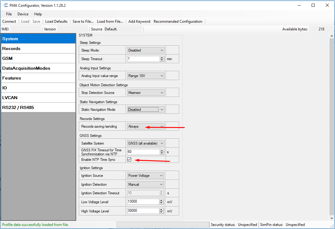

Re: Teltonika FM1100
А конфиг?
Для того, чтобы трекер при любых условиях коннектился на сервер (и выдавал свое состояние для анализа) стоит настроить следующим образом:
  • Teltonika FM1100
С уважением, команда Overseer.
Киев, Черкассы, Винница.
http://overseer.ua
