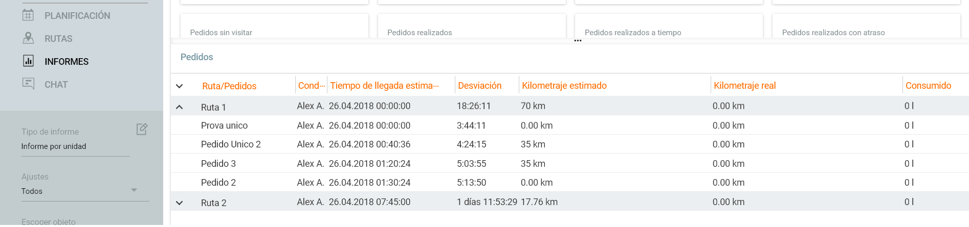

Estamos integrando Logistics con el ERP de un cliente y tenemos algunas dudas con el apartado de rutas y informes.
Cuando se realiza una ruta y el conductor sube fotografías y la firma del cliente, todo esto se puede consultar des de las rutas realizadas haciendo click en el "clip" de cada pedido dónde indica que existen ficheros subidos (fotografias / firma).
Pero si consultamos esa ruta en informes, o movemos al historial la ruta realizada (con lo cual solo la podremos consultar en el futuro desde informes), como podemos ver las imágenes y la firma adjuntadas por el conductor a ese pedido?
Adjunto archivo para aclarar
Un saludo y gracias.

Gracias por comentar tus inquietudes e ideas acerca de WIALON, en el tema cuando el conductor o operador web ingresan una firma electrónica o adjuntan un archivo en el pedido, dichos elementos estan disponibles por medio del clip en la tabla de los informes, en el bloque informativo y en la descripción emergente del punto de la ruta en el mapa.

Perfecto no había visto esa opción al final de la tabla. Entonces perfecto, si se pueden extraer esos datos en cualquier momento des de informes.
