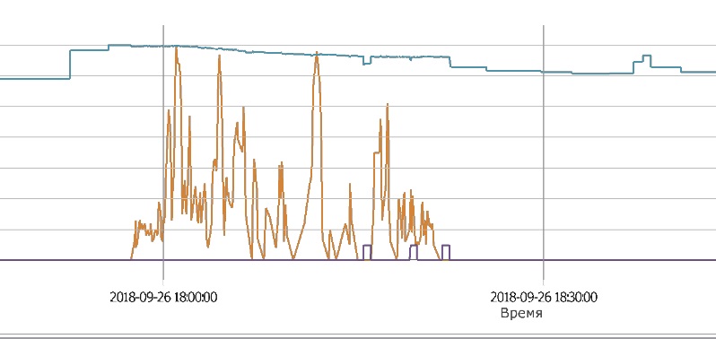

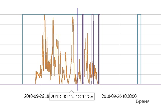

Ерунда. Во-первых график при адс1 на зажигании сразу начинает показывать тупо вольтаж. Во-вторых все равно в отчет не попадает.
Логическое значение да и нет, 0 и 1. С прибора уже приходит соответствующий тэг описывающий сработал вход или нет. И он приходит в состояния in1, ..... Виалона. Все что мне нужно сейчас это чтобы состояние сработанного значения подсчитывалось как моточасы.
Много простых вопросов по Wialon системе.
Re: Много простых вопросов по Wialon системе.
Примеры графиков при использовании логического in Виалона и второе изображение, если используем адс1

Так у Вас время поездки определяется зажиганием (судя по детектору поездок). Может поэтому время поездки и моточасы совпадают?

24Glonass пишет:
Проверил. Подтверждаю. На графиках ерунда даже если тип датчика "Зажигание". Но это не мешает корректно считать моточасы:

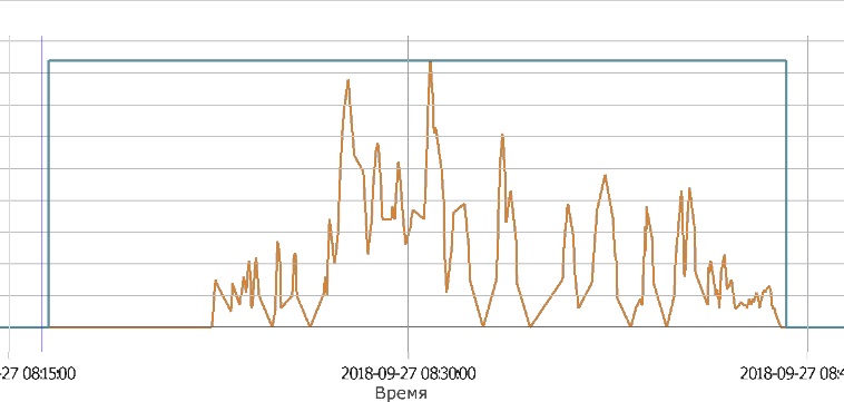

При этом если сделать простейшую тарировку - то и на графиках всё становится красиво:
