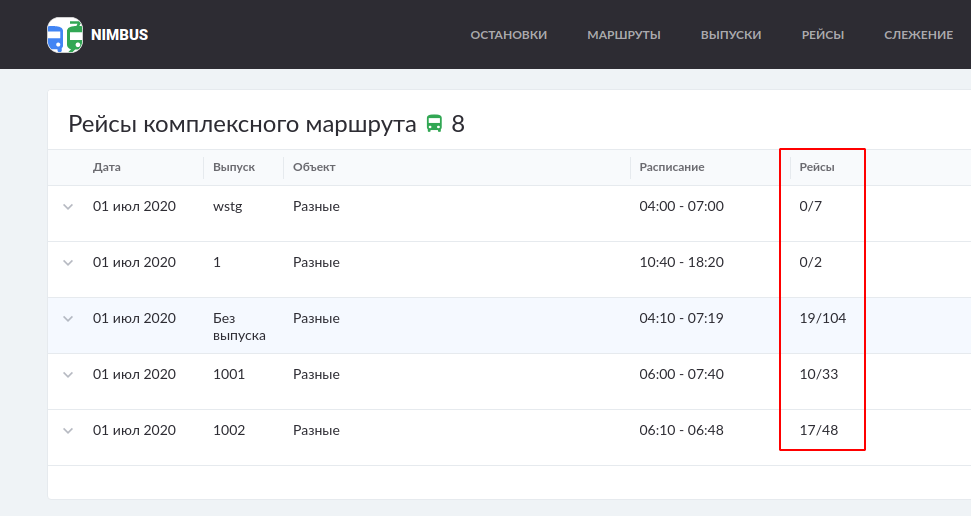

Здравствуйте.
Возможно ли вывести общую информацию в отчете Комплексные маршруты о количестве по запланированным и выполненным рейсам как это сделано в отчете Рейсы маршрута (детализированные) ?

Re: Отчетность и комплексные маршруты в NimBus
Добрый день, shelenberg!
На данный момент эту информацию можно найти в колонке "Рейсы" (см. скриншот). Насколько я понимаю, вам такой способ не подходит, вы хотите видеть общее количество рейсов по всем маршрутам, входящим в состав комплексного?
Ваш запрос зафиксировала, но нам нужно лучше понимать проблему, чтобы найти лучшее решение. По возможности опишите, пожалуйста, более подробно вашу задачу.
Здравствуйте.
Да, по каждому объекту есть, но хотелось бы видеть общее количество запланированных и выполненных рейсов (сумму) с отображением поверх отчета, как это сделано в Детализированных отчетах.
