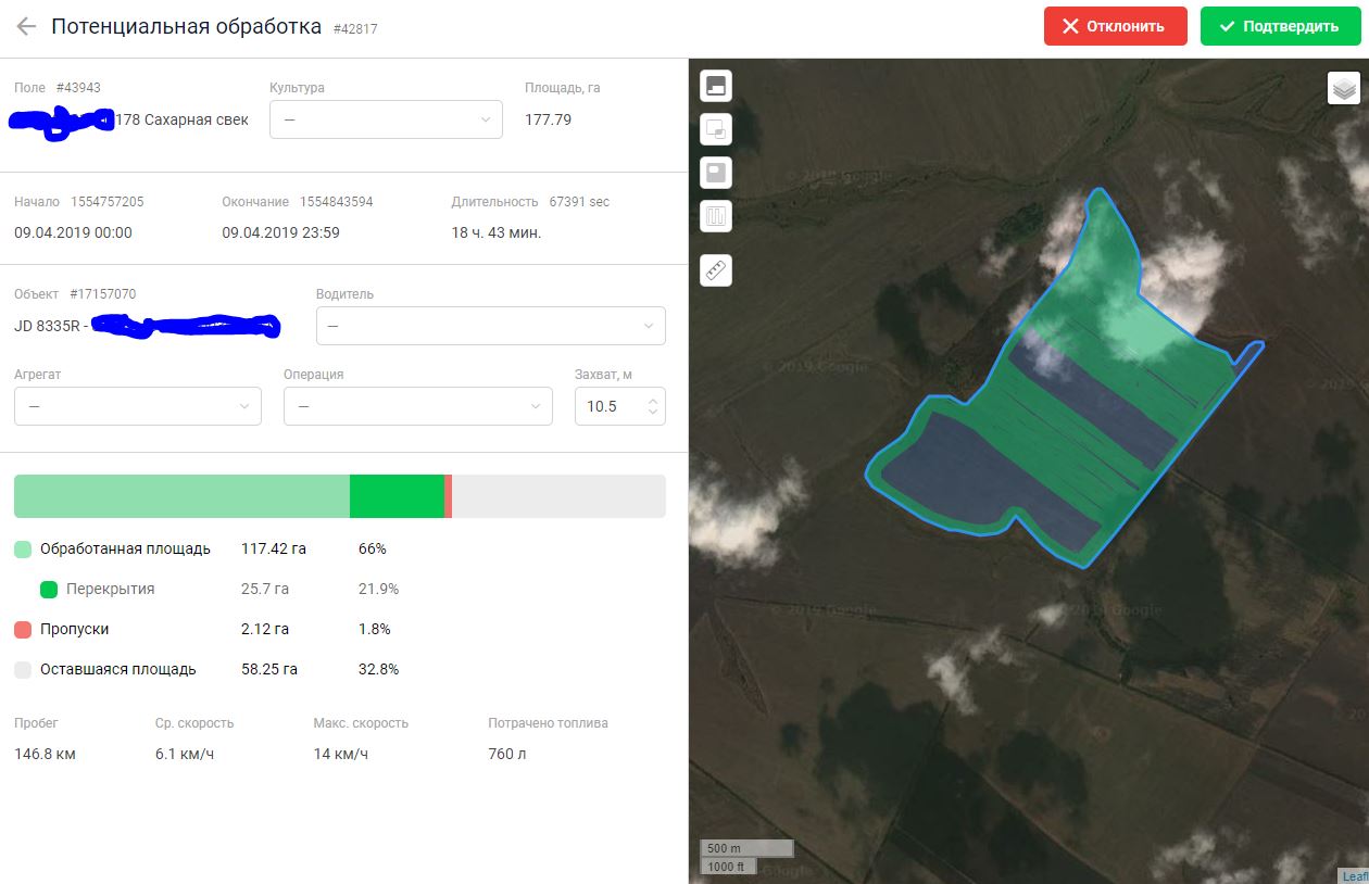

Вот еще, тут вообще 3 смены в 1 обработке!
Хотел посадить диспетчеров считать площади, а ничего не получается. даже базовые вещи они делать не могут, потому что надо учитывать выработку на конкретных механизаторов. А тут 00-07:00 - дорабатывал ночную смену механизатор1, 07-19 работал полную смену механизатор2, 19-23:59 начал свою ночную смену третий механизатор.

Смены в Hecterra
Re: Смены в Hecterra
xc404c пишет:
А в чём сложность?
Главное регистрируйте назначения водителей по сменам. Т.е. одногл с 8.00-19.00, другой с 19.00-7.00 следующего дня.
Потом при поиске кандидатов их так и поделит. Единственное это ночная смена будет двумя обработками с 19.00 - 23.59 и 00.00 - 8.00
Сутки 3 обработки. По времени видно со скольки до скольки.

Смены в Hecterra
VAN пишет:
А в чём сложность?
Ну вот и получаются танцы с бубном. Притом, что водителей регистрировать, если руками то в Виалоне а не в Гектерре. Сейчас думаю вопрос решим введением штрафов за неиспользование карт при работе механизаторами. Но это все равно не решит вопроса с переходом через ночь. Насколько бы удобнее было строить с 7 утра до 7 утра.
Еще бы добавить настройку, чтобы перекрытия не искались на х метров от границ поля - огромный процент перекрытий за счет разворотов, так бы отрезали 6 метров зоны, на которой перекрытия не считаются...

Смены в Hecterra
xc404c пишет:
А смысл???
Разворот может быть выполнен до границы поля, на границе и за границей поля.
Вы хотите ввести параметр для того, что бы получить "притянутые за уши" данные вместо чистых. Вам проще откорректировать границу поля, если Вам так хочется на поменьше на 6 метров..
А для правильного подсчёта поможет только датчик работы орудия. Тогда подсчёт будет вестись тольке по условию работы орудия.
11010000 10010100 11010001 10000011 11010000 10111100 11010000 10110000 11010001 10000010 11010001 10001100 100000 101101 100000 11010001 10001101 11010001 10000010 11010000 10111110 100000 11010000 10111111 11010001 10000000 11010000 10111000 11010000 10111010 11010000 10111110 11010000 10111011 11010001 10001100 11010000 10111101 11010000 10111110 100001
Смены в Hecterra
xc404c
Действительно, в вашей ситуация назначения водителей все решат: по дневной смене — на 100%, по ночной — частично, так как она все равно будет разделена при переходе суток. Увеличение интервала поиска пока не планируется.
Что касается перекрытий, то они когда есть, то мы их показываем. Иначе получаются двойные стандарты: внутри поля нельзя по два раза сеять\опрыскивать\др., а на краю можно. Как такое понять? Если с края поля не планируется собрать хороший урожай, зачем вообще там сеять — лучше уменьшить контур поля и разворачиваться не на посевах. Возможно, это будет экономнее.

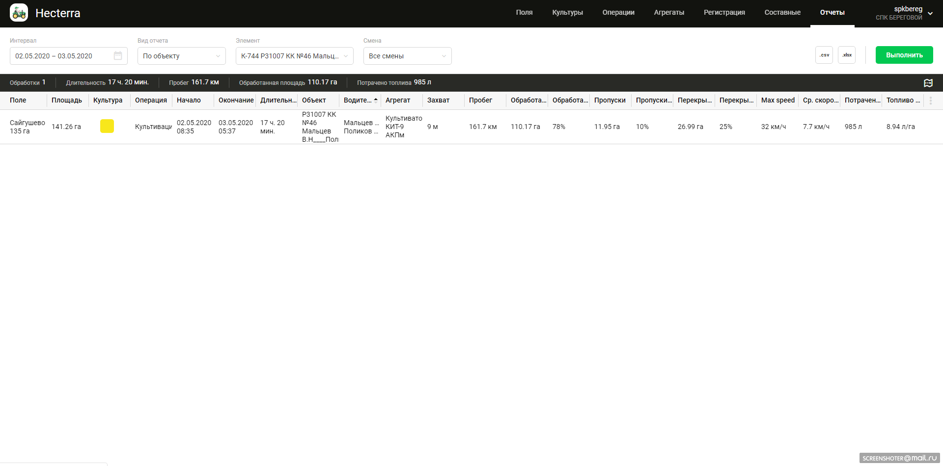

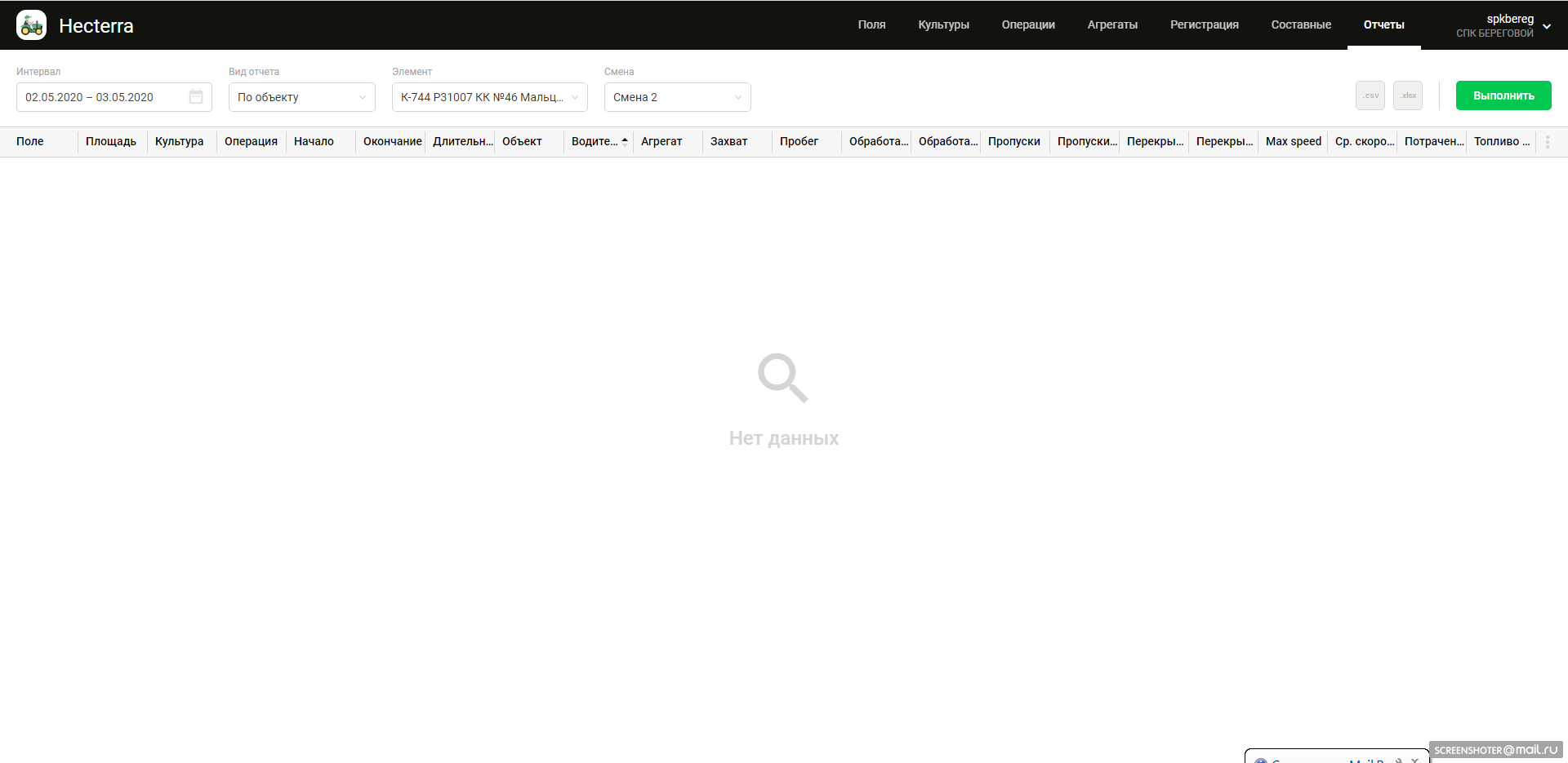

Здравствуйте,подскажите пожалуйста,как сделать чтобы в отчёте программа выдавала обработку за 2-ю смену.Выдаёт полностью за сутки обработку,с 8 утра до 8 утра следующих суток.Если выбираю смена 1,тоже самое выдаёт,если выбираю смена 2-выполнить отчёт,то пусто,ничего не найдено.
Или может быть надо снимать и закреплять другого водителя в Wialon,в 20:00 вечера.И так каждый раз делать...?
P.S, я новичок в этой программе.Но со всем остальным вроде разобрался.Заранее спасибо!

Смены в Hecterra
ivan.ivanko vladimir.14.92
В ваших случаях необходимо использовать назначения водителей в виалоне.
Когда обработка уже зарегистрирована, то она в базе такая какая есть.
Чтобы пересчитать обработку, необходимо удалить ее, внести изменения (например, назначить водителей или прицепы), и затем найти заново и заново зарегистрировать с новыми данными.
