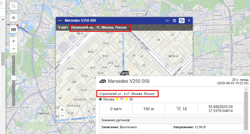

После одного из обновлений замечена следующая проблема - адрес по которому находится объект не обновляется в индивидуальном окне объекта. При этом скорость отображается актуальная

Таких вопросов ранее нам не поступало, но если смотреть на ваш скриншот, то очень похоже на баг. Поэтому прошу вас написать о вашей проблеме на support@gurtam.com, дополнительно указав имена объектов, по которым наблюдаются проблемы, как часто возникает ситуация и в какое время наблюдались несоответствия. Специалисты технической поддержки разберутся детально с ситуацией и, при необходимости, передадут разработчику.

Подтверждаю проблему. Объект перемещается, в основном окне все меняется, в доп. окне объект двигается, но адрес не меняется. Более того, если в мини-окне приблизить / удалить карту, то она центрируется на точке "залипшего" адреса, а не фактическом местоположении объекта. Это на hosting.online.stavtrack.com.

О проблеме некорректного центрирования карты в мини-окне нам уже известо. Будем исправлять.
С первоначально озвученной проблемой будем также разбираться. По результатам иправления дополнительно сообщу.

Хочу сообщить, что проблемы, связанные с некорректным центрированием карты в мини-карте, а также несоответствием адреса в дополнительной информации об объекте и мине-карте, решены.
