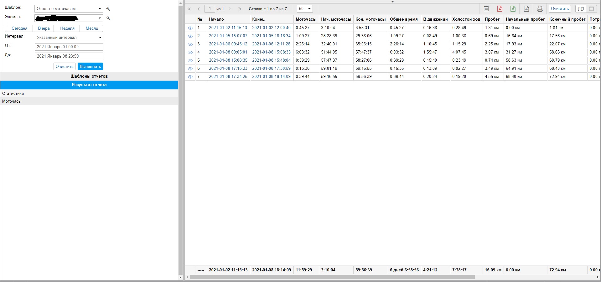

P.S. Счетчиком моточасов на технике сейчас установлен датчик зажигания, что не является корректным подсчетом моточасов.
