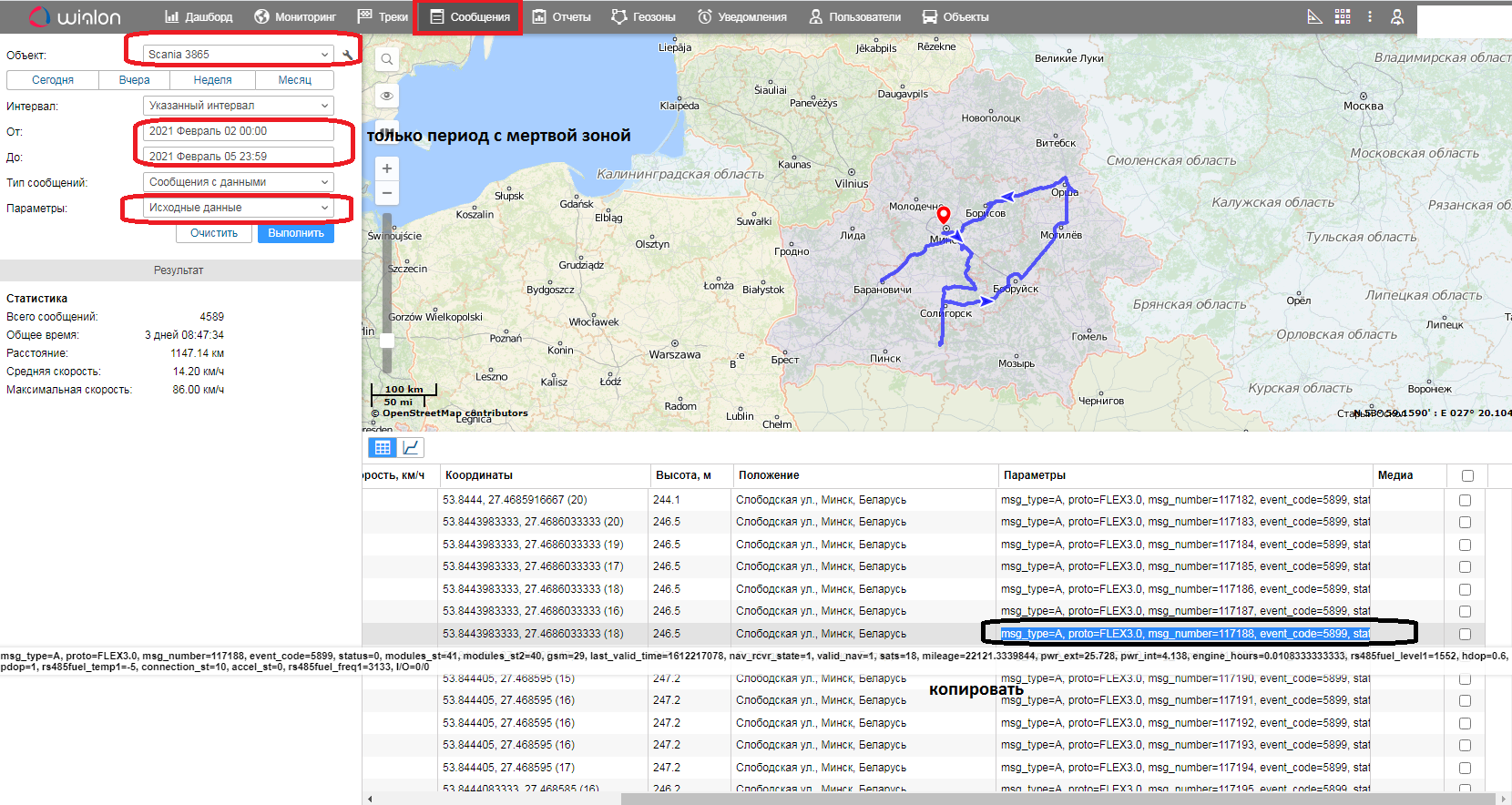

Re: Мертвая зона ДУТ . Движение без расхода.
Не, зайдите в Сообщения - Исходные данные и за этот промежуток когда мертвая зона скопируйте необработанные сообщения с трекера

? Сори, новичок в этом деле.
вот это скопируйте сюда, несколько штук. после заправки и когда уровень начнет снижаться

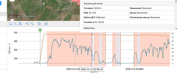

Вот так стоит датчик и в таблице верхний показатель 340
  • Мертвая зона ДУТ . Движение без расхода.
Вы можете точку 4094 задать как 340, точку 4095 как 350, но я рекомендую фейк тарировку растинуть литров с 435. В таком случаи данные по заправкам и как следствия по росходу будут верные, а переход от фейковых данных к реальным будет плавным , а значит детектирования слива мало вероятно.

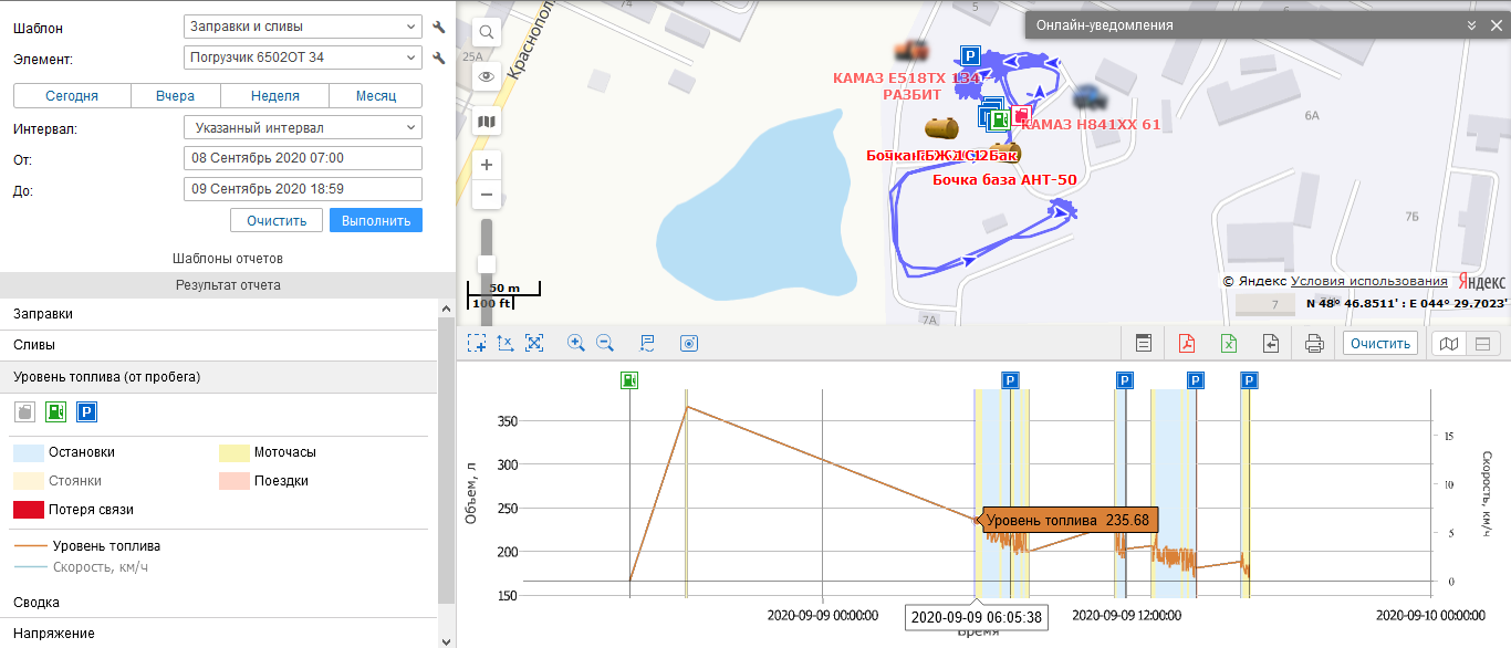

Товарищи, снова обращаюсь с проблемой, которую никак не могут прокомментировать обслуживающая компания.
Проблема заключается в следующем: Данные из Wialon  привязаны к 1С:УСО .для внесения путевых листов посменно.
Смены делятся нас 7:00-19:00 и соответственно с 19 до 7 - из Wialon также данные вытягиваются по этому периоду.
Так вот проблема следующего характера, помимо того, что водители начинают работать раньше смены или заправляются не в свои  смены а заправки пишут себе и их не видит ГЛОНАСС т.к. по факту заправился в 6:30 а смена начинается с 7:00.
Но в данный момент вопрос, что можно придумать когда водитель заправил технику и после этого выключил питание, даные не выгрузились а спустя день или два он ее запускает.Прикладываю график, для наглядности.
1) заправка 69л.  "Погрузчик 6502ОТ 34" от 08.09.2021 в 16:22
2) при формировании Отчета "Заправки и Сливы" в системе Виалон за период 08.09.2021 в 07:00 - 08.09.2021 в 19:00 данная заправка не отображается
3) при формировании Отчета "Заправки и Сливы" в системе Виалон за период 08.09.2021 в 07:00 - 09.09.2021 в 07:30 заправка отображается, с указанием даты заправки от 08.09.2021 в 16:22
4) при формировании Отчета "Заправки и Сливы" в системе Виалон за период 09.09.2021 в 07:00 - 09.09.2021 в 19:00 данная заправка не отображается,.
Главный вопрос. Можно сделать какую то настойку с системе таким образом, чтобы заправка падала отобразилась с ее начала,а не после самой заправки. суть просто такая, что в 1С:УСО есть фиксированный период, куда такие заправки попросту не попадают.
Спасибо .
