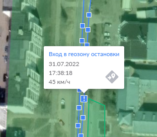

Здравствуйте уважаемые форумчане и девелоперы, есть пара вопросов по сабжу:
1. Ведётся ли работа по развитию приложения?
2. Автобус с конечной поехал на обед мимо первой остановки, почему зарегистрирован "вход в геозону остановки" если реально он её не посещал? на изображении это хорошо видно.
Как следствие зарегистрировано 2 некорректных рейса (на обед и с обеда) . В чём косяк?

VAN  добрый день
Возможно изменяли границы остановки после того, как было зафиксировано событие входа?
Для проверки детальной присылайте, пожалуйста, доступы/имя объекта/маршрута на support@gurtam.com

да, верно, а пересчет не происходит разве?

верно, не происходит пересчет, рейсы отслеживаются онлайн, при этом есть условия, когда ожидается черный ящик
описание найдете тут https://help.online.stavtrack.com/help/nimbus/ru/ … 0%BC%D0%B5
Продукт готовый, но если вдруг возникают вопросы или предложения, присылать можете их на support@gurtam.com
