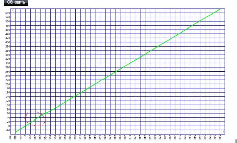

Народ, посмотрите пожалуйста на график расчета ДУТ, есть легкое искривление, что это может значить?
  • Корректные настройки ДУТ
31
Re: Корректные настройки ДУТ
Может поплавок застрял, может там фильтр стоит, может еще много чего. Ну или некорректно тарировали
32
Mario пишет:
По сколько литров тарировали?
Александр г.Уфа

Mario пишет:
В этом месте наливальщик зазевался и набулькал на 5 литров больше, но забыл это отметить.

BoolAB пишет:
Mario пишет:
Наверняка

да больше смахивает на графический баг при постройке диаграммы. Скрин с таблицей тарировки скиньте, плиз. А то щас тут вам наговорим:)

Спасибо всем кто помогает. Тарировали по 30 литров. Номинальный объем бака 600 л. Реальный же 530.

Mario пишет:
Там вмятина размером со среднестатистического человека что-ли у вас?

shudmit пишет:
Mario пишет:
Пардон, что вы имеете ввиду?

Я про то, что отличия от номинала конечно бывают. Но тут речь идет о более чем 10% разницы между номиналом 600л и реалом 530л.

Не знаю, я сам удивился. Машина грузовик МАН, при тарировке влили полный бак, счетчик показал 530 литров, топливо уже почти выливалось из горлышка.

специфическая горловина. вварина в бак, а не приварена. Вверху еще места много. Но суть то не в этом. Судя по тарировке просто глюк.

SibNaviCom пишет:
То есть можно особо не переживать?

Если вы присутствовали при тарировке и верите этим данным - то не переживайте smile Вы ж сами делали, а не сперли данные с другой системы/конторы.

Я присутствовал.Верю данным. Просто я сейчас не могу разобраться с самой таблицей тарировки и поэтому возникают такие моменты. В частности, я хочу понять какие значения нужно ставить в самом начале таблицы: код 0 = 0л или же можно код 1= 0л, или же можно внести таблицу тарировки начиная, в моем случае, с кода 181???? Все это меняю, чтобы выставить нижнюю границу Х, для отсечения ложных сливов, и вообще, для более точных показаний ДУТ.

Кстати, только что обнаружил такой казус. Выше я сбрасывал скрины мастера таблицы расчета, и там видно что последний код 3708 и это 530 литров. А сейчас обнаружил в таблице расчета что последний код 3481 почему-то. Что это может значить?

Это нормально, видите снизу формула расчета отрезков, по ней и считается согласно таблице рассчета
