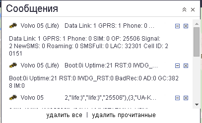

Отправка GPRS команд на примере Teltonika FM5300.
Для отправки произвольной команды по GPRS необходимо выполнить следующие шаги:
0) Отключить галочку "Execute custom text messages by default" в настройках объекта (option.png).
1) Создать для объекта команду типа custom_msg c типом связи TCP.
2) Когда иконка "gprs" будет активна отправить команду. Текст команды, например, может быть:
getinfo
3) Ответ на эту команду будет отображаться как текстовое сообщение во всплывающем окне "Переписка с водителем".

Re: GPRS-команды для Teltonika
mykola пишет:
В общем, отправляю на 53 и на 1120 и на 1200, прошивки разные. Время соединения с сервером меняю. В ответ всегда приходит #error. Победить не могу
Таки какую команду отправляете?
