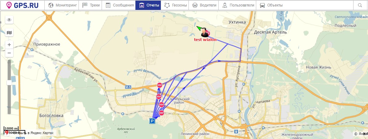

kopa пишет:
очень даже интересно, попробуем потестировать. Может он проложил маршрут до дома и записал его как трек... Если не ошибся вот это (https://play.google.com/store/apps/deta … com.strava) приложение?
Да, это оно!
PS: но она не шлет данные в реальном времени. записалось, выгрузилось.

Так они готовые в свойствах команд есть, протестил все отлично, правда шокировало, что я смог без спроса щелкать камерами обеими)))

Также порадовала команда "запрос координат", устройство настроено в интеллектуальном режиме, при бездействии перестало присылать сообщения, но только я отправил команду  "запрос координат" через пару секунд оно в онлайне...
Короче ждем хороших обновлений!

Добрый день. ПО в первую очередь заинтересовало оперативной передачей фото в Wialon. Возможно ли реализовать автоматическое преобразование изображения, например, в POI? Стандартный метод просмотра в свойствах объекта панели мониторинга нам не подходит, особенно когда было сделано много снимков и в разных координатах.
Может есть отчет с отображением фото и привязкой их к координатам? (пока нашел только отчет по количеству).
Сколько лимит сервиса на объем загружаемых изображений и срок их хранения?
Координаты фотографии берутся из геоданных ее создания или из места где она была отправлена?
158
WiaTag
(20/07/2016 20:16:31 отредактировано vaud)
Re: WiaTag
adormezen, здравствуйте.
Возможности автоматического создания геозон (POI, Points of Interest) не предусмотрено.
Что касается отчёта с фото и координатами, то такой создать можно, потребуется таблица "Изображения".  В нём же для удобства можно отображать на карте маркеры с местами, где было сделано фото, эта опция включается в дополнительных настройках отчёта, "Карта"->"Маркеры изображений".
При необходимости создания геозоны из фото, можно переключиться на вкладку геозон, при этом результаты отчёта с карты не пропадут, и просто поместить центр геозоны на маркер с местом, где было сделано фото, из результатов отчёта.

В будущем возможно будет реализовать отображение автоматически на карте? На примере как это делается после формирования отчета (см. вложение).

adormezen можете написать предложение в соответствующей ветке, обосновав необходимость функции на каком-нибудь конкретном примере: http://forum.gurtam.com/viewforum.php?id=20
Координаты берутся из геоданных её создания.
Не так давно тестировали отправку фото в полях. Вне связи были сделаны фото (геотеги включены) и как только связь появилась изображения были отправлены через приложение. Фото отобразились на карте именно из того места откуда они были отправлены, а не где сделаны. Еще заметили, что в черный ящик при отсутствии связи фото не сохраняются т.е. просто выскакивает сообщение, что не отправлено и все. Также нельзя выбрать несколько фотографий из галереи, только по одной за раз.

adormezen пишет:
Координаты запрашиваются непосредственно при отправке файла, и сообщение регистрируется с временем отправки файла. Геоданные непосредственно из фото должны оставаться в файле. Выгрузив его вы сможете их просмотреть.

WiaTag
Re: WiaTag
подскажите, это как то можно отсечь?
  • WiaTag
  • WiaTag
Wialon + 1С = легко!
+7 (8412) 26-25-26
http://www.gps.ru/
209
WiaTag
Re: WiaTag
1BIT пишет:
Это скорее всего время на аппарате идет вперед. Проверьте само время и часовой пояс.

Добрый день.
Столкнулся со следующей проблемой.
Приложение WiaTag установлено в телефон охранник для отслеживания качества патрулирования.
Временами появляются стоянки, хотя по факту сотрудник продолжает движение. В сообщения за этот период просто нет ни какой информации.
  • WiaTag
339
WiaTag
Re: WiaTag
victorbubuk C такими вопросами лучше обращаться в службу поддержки
