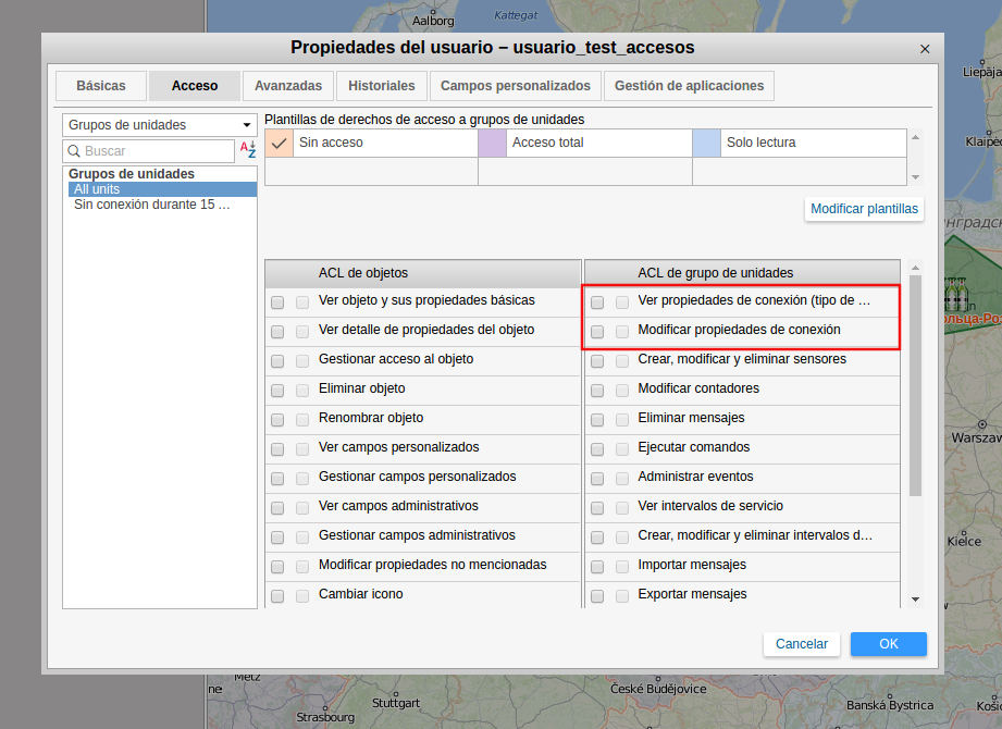

dcarreras,
En la rama 'Beta' de Wialon ya tenemos accesos 'Ver propiedades de conexión (tipo de dispositivo, UID, teléfono, contraseña de acceso, filtro de mensajes)' y 'Modificar propiedades de conexión' separados. Mire por favor la captura adjuntada.
