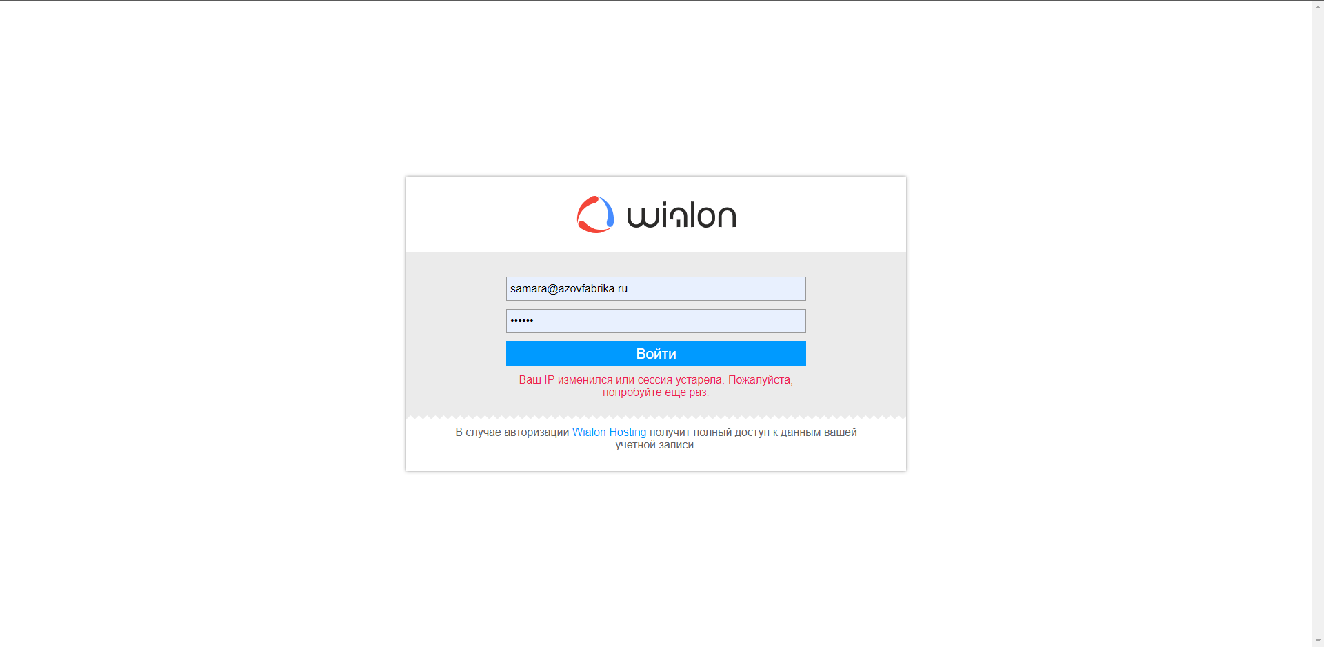

В своей логике вы завязались на внутреннюю логику сервиса и адреса, на которые не стоило. На то они и внутренние, чтобы их не использовать.
Правильный способ интеграции
- НЕ использовать форму логина
- вместо этого 1 раз выписать токен и использовать его в интеграции
Выписать токен можно по ссылке https://hosting.wialon.group/login.html?duration=0.
На что обратить внимание
- параметр duration - срок жизни токена. Если токен не должен "умирать" - выставляйте в 0
- токены имеют лимиты (работают поверх прав wialon), отвечает за это параметр access_type на странице формы. Рекомендую начать со стандартного, если что - всегда можно расширить (access_type=-1 - полные права)
Подробнее прочитать про токены можно в документации https://sdk.online.stavtrack.com/wiki/ru/sidebar/ … ogin/login
