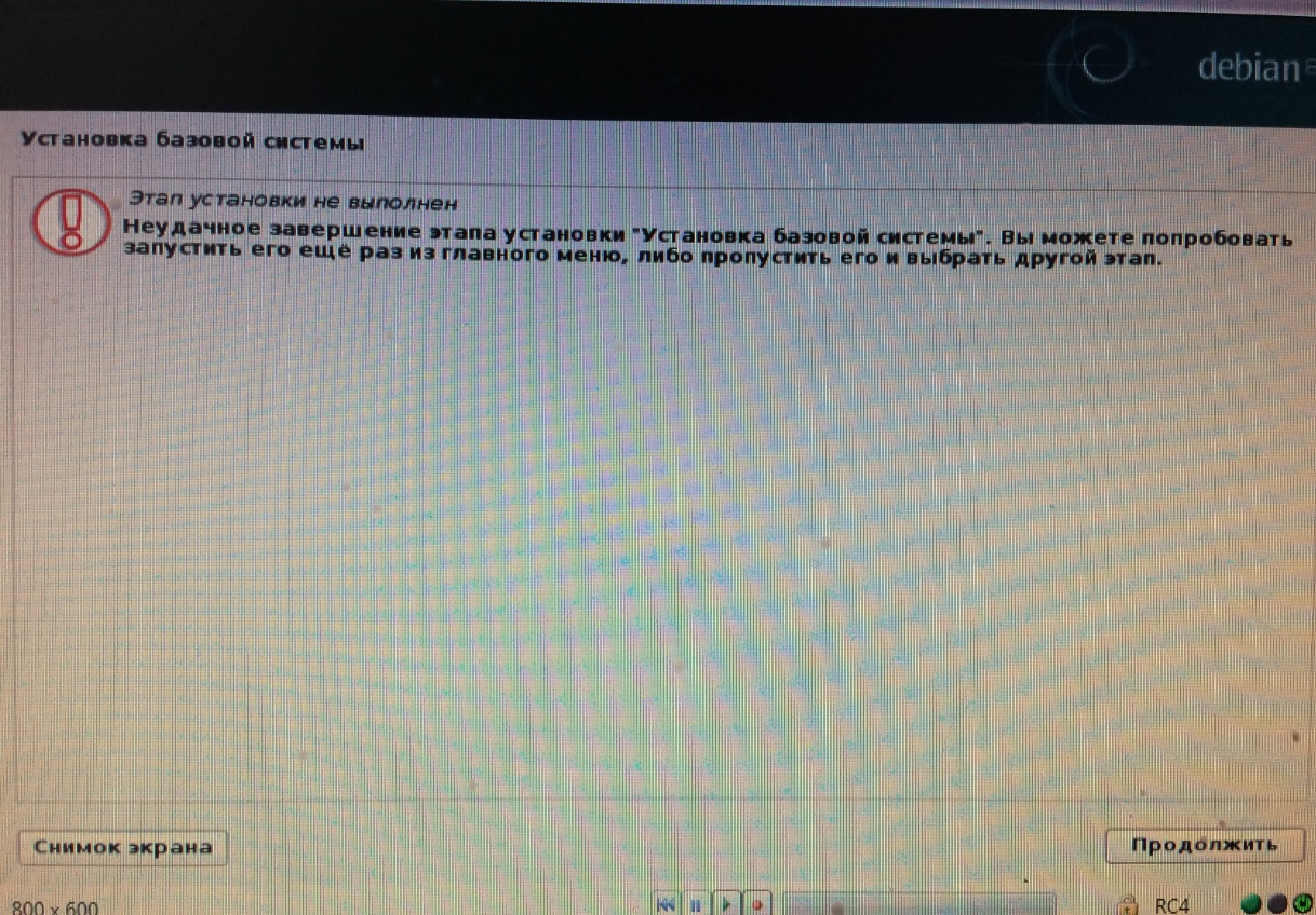

Здравствуйте. Столкнулись с ошибкой при установки Wialon Local. "Неудачное завершения этапа установки "Установка базовой системы". Пробовали вначале установить на виртуалки (oracl virtual box), потом на сервер. Образ скачали по ссылке <ссылка удалена в целях безопасности>
Обратились в техподдержку, ждем ответа. Думаю, что будут еще возникать вопросы по Wialon Local, поэтому создал отдельную тему.

Здравствуйте.
В принципе проблема в данном случае очевидна - Debian не смог поставить свои модули. Т.к. поставляется он в виде netinstall образа, очевидно также, что что-то очень важное скачать не удалось.
А что пишут логи установщика при этом? Как подключена сеть к виртуалке?

На виртуалке установка дошла до этапа Finishing the installation и висит. Перезагрузили систему и запустилось окно входа в систему. При вводе логина и пароля, который нам предоставили для теста пишет - "sorry, that didn't work. Please try again. При вводе логина - wialon и пароля - wialon Черный экран и движений нет.

"Finishing the installation" - это сообщение установщика debian. Судя по тому, что ниже есть еще processing preseed, вероятней всего разметка диска или получение пакетов не проходит до конца.
Есть небольшое уточнение - а вы пробовали посмотреть логи установщика? Какие настройки для виртуалки в плане ресурсов? Это тестовая установка или вы планируете ее потом для продакшена использовать?

Проблема решилась. Оказывается дело было в настройках офисного интернета. Попробовали через 3G модем и установка завершилась успешно. Логи установщика не смотрели,  глянем чтобы  разобраться.
Чистый образ Debian 8 ставился без проблем.

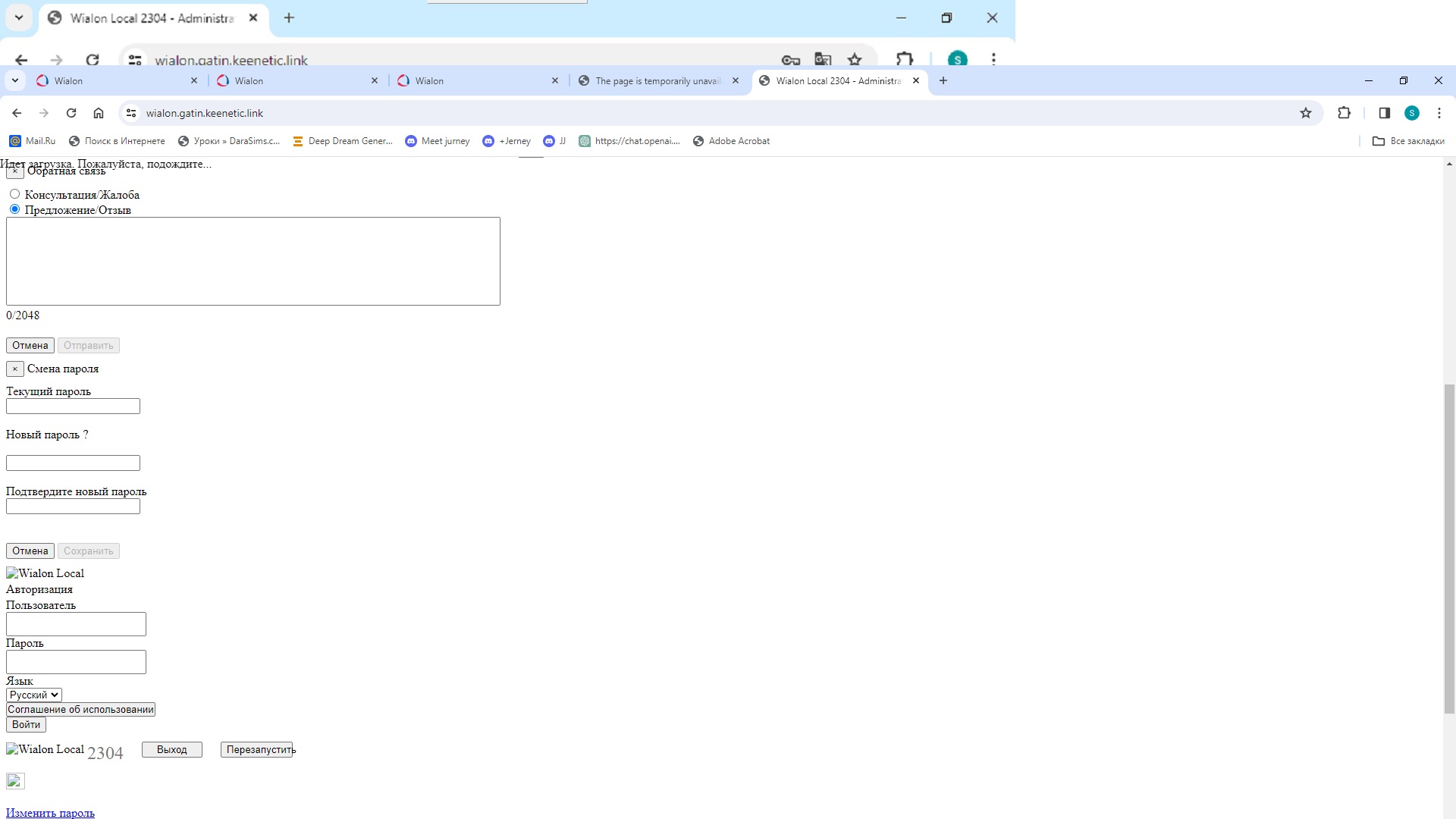

Доброй ночи, есть информация как настраивать эти строки, вводил адрес DNS нашего белого айпи, вводил белый айпи, не принимает, принимает только в локальной сети, после ввода адреса из локальной сети, не получается подключиться к области где добавляются объекты. В инструкции ноль информации как это должно работать, постоянно выходят ошибки, при подключении к системе администрирования вроде таких. Как на скриншотах, порты проброшены, по белому адресу свободно подключаюсь к другим устройствам, именно данная система постоянно выдаёт ошибки, написал в техническую поддежку попросили доступ по SSH support@online.stavtrack.com, но молчат. При добавлении DNS проверку не проходит, принудительное сохранение тоже. Пытался все вернуть через восстановление файлов конфига ngnix, но толку нет. Вернуть записи которые были изначально в настройках сайта так же не даёт.
